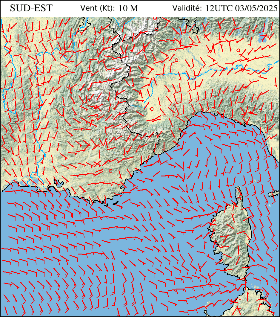

marcterrier Posté(e) le 21 mars 2016 Signaler Posté(e) le 21 mars 2016 (modifié) Merci Baptiste ! Exemple :http://www.ac-sologne.fr/briefing/aeroweb/ = Error 403 - ForbiddenL'accès au fichier requiert une autorisation. + regionalfrance-sewind-10m12H.png = http://www.ac-sologne.fr/briefing/aeroweb/regionalfrance-sewind-10m12H.png = http://www.ac-sologne.fr/briefing/aeroweb/regionalfrance-sewind-10m12H.png Modifié le 21 mars 2016 par marcterrier Citer Briefing de Cahors Supplément au briefing de Vinon
