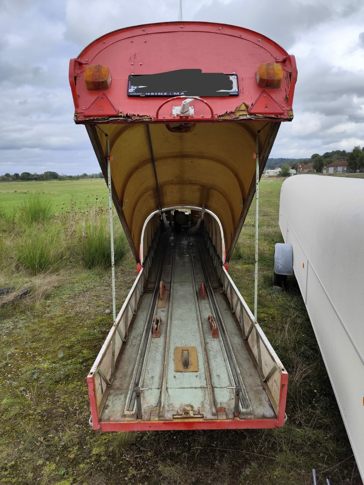

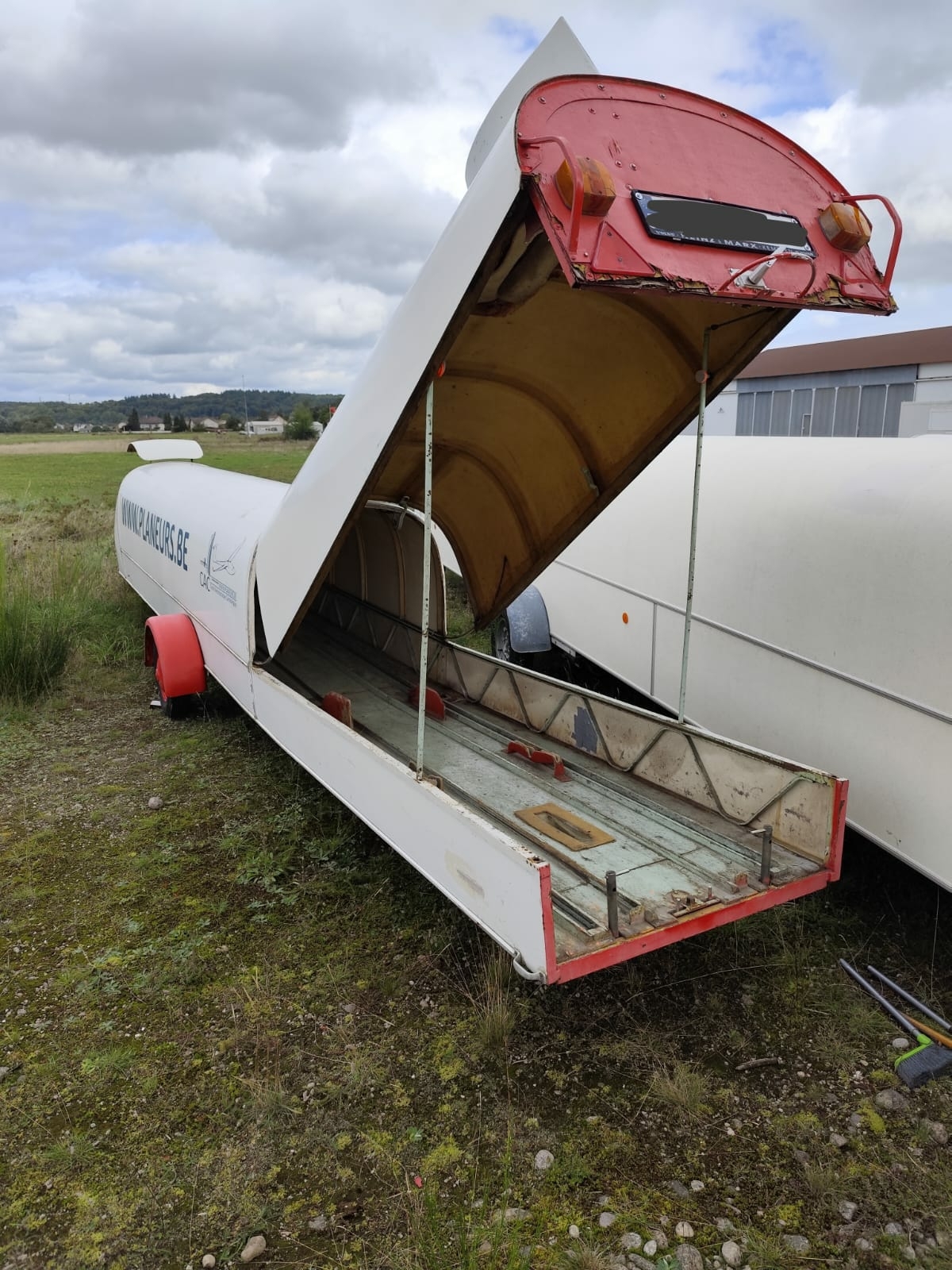

quentin88 Posté(e) le 10 septembre 2024 Signaler Posté(e) le 10 septembre 2024 (modifié) Bonjour à tous, Je souhaiterais modifier ma remorque en remplaçant les barres qui maintienne la partie soulevé par un système de vérins pour faciliter l'ouverture et la fermeture. Est-ce possible selon vous? PS: c'est une remorque pour un Libelle H201 Modifié le 10 septembre 2024 par quentin88 Citer

MikeLima Posté(e) le 11 septembre 2024 Signaler Posté(e) le 11 septembre 2024 J'ai réalisé la modification sur la même remorque avec des vérins. Je me suis trompé dans le calcul des vérins, ce qui m'a obligé à en mettre une paire de chaque coté. Si tu veux des photos, envoie moi ton mail perso par message. A+ Citer
quentin88 Posté(e) le 11 septembre 2024 Auteur Signaler Posté(e) le 11 septembre 2024 Ah mince... Oui je viens avoir des photos c'est top ça va bien m'aider Je t'envoie ça en MP, merci à toi Citer
